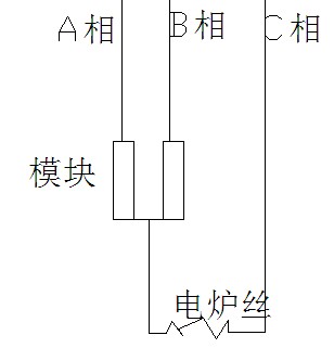

大家看看这个什么原理??

我今天去看的 没看明白 !~看看高手门有没有可以解释一下不?

只打开A相,一半的功率。
打开A相和B相,最大功率。

不会短路吗?

我想知道那个是什么模块

那个师傅说直流的!~ 就是有点像那个SCR的那个模块一样~!

和可控硅的模块非常像

是两只单向可控硅吧....
那会不会短路?

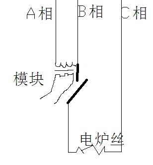

模块电源AB相,负载电源AC或BC,很正常啊,难道你要模块一根线工作么?
把他看成这样的不就想得通了.
不是很明白 问题我想知道AB不会短路?是两个模块

模块是不是单向可控硅,或者是交替导通?????测电炉丝两端最大功率电压,或用钳流表分别测ab相电流
交替的话 也是会短路的
因为模块是不可能想接触其那样完全断开的~

把模块型号晒出来
我也想知道啊 可是给挂掉的
