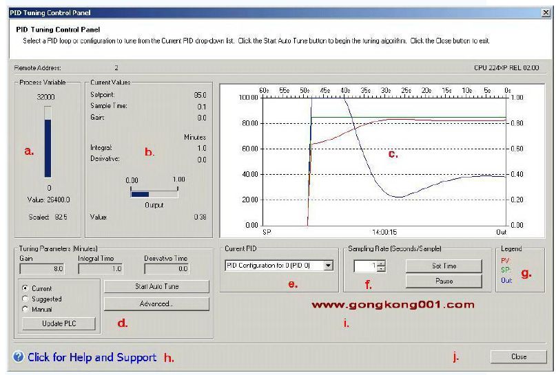

PID调节面板在哪里可以打开?

这样面板在哪里可以打开

电脑连接PLC,在向导设置里面就可以打开了。

1.PID程序必须用向导做,否则PID调节面板打开后无法设置。
2.必须连接PLC,否则打不开。
