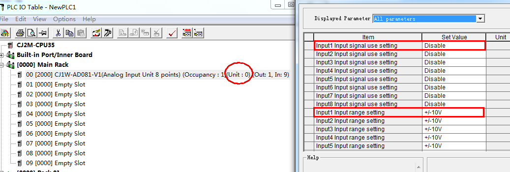

我有个CJ1W-AD081-V1模块坏了,买块新的装上去报警,去网站看没这型号手册,本人新手不知道哪里不对,谁能说说!!

是不是UNIT NO.没有设置和以前一样

对啊,就买来直接换了。

1.检测硬件接线是否正确
2.单元号是否有冲突
3.软件设定是否正确
