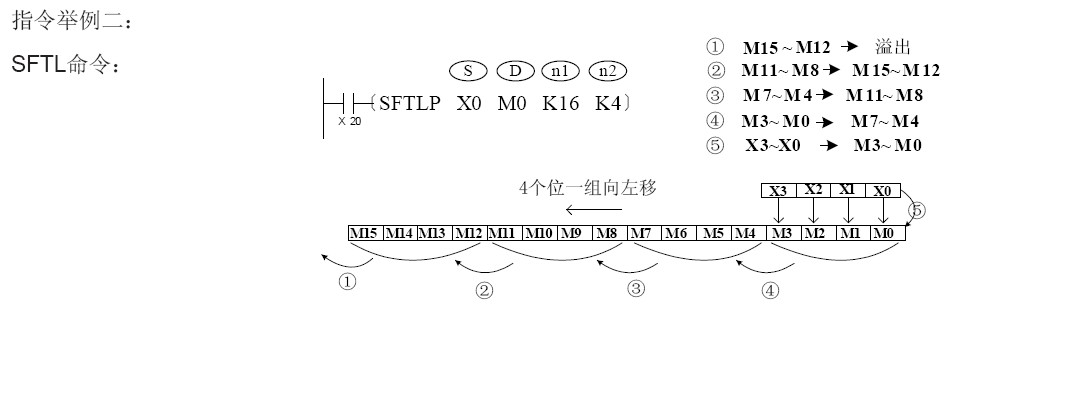

谁能帮我解释一下这行程序的内容和用法啊?
SFTL M5 M18 K10 K1

位左移循环指令,指令接通后把M5的状态转移给M18后的连续10个标志位位,没接通一次转移一位。
下载积分:+1(min0326) 谢谢,明白了。我在手册里 ..
