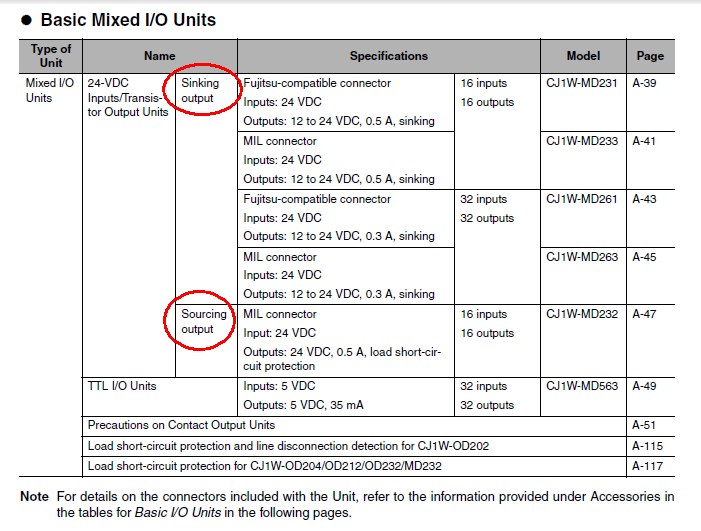

CJ1系列 输入输出模块 16点的型号有哪些呢?

CJ1W-ID211,

我要的是输入输出同时兼备的,不是要输入模块,或者是输出模块!
