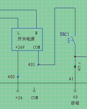

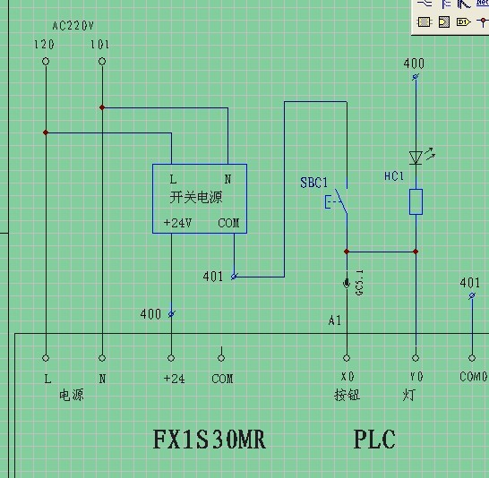

小弟刚毕业,第一次搞PLC。我这样设计是想省一根线,按钮和按钮灯用同一根线。因为有好多这样的按钮我是想如果能这样设计就可以省很多线。
请高手帮帮我。
大家可能没理解我的意思,当按钮钮下去时,X0有输入,这时通过程序运行Y0输出。Y0复位是通过其它按钮的。只要X0按下Y0输出就行了,我的目的就是这样。
我只是想问第二张图能不能这样做。。。

万一烧了怎么办

烧一个点够你买一卷线

这样做,还用PLC做什么?X0和Y0,同时动,PLC都不用动作。

虽没试过.应该不行

还要PLC干什么

好像是个死循环,估计端口都无法复位

省线是想省钱达到目的,PLC输入输出与内部电路都是电气隔离的,你这样是省线了,连目的也省了

奶奶的 开关开了灯亮了,还搞PLC干嘛 PLC并联个灯算啥意思

不行的,按规矩来,一根线值不了多少钱吧?而且带灯按钮的指示灯画法也不对。按上进(输入)下出(输出)的规则来画,混在一起,看一眼图就晕了。

省一根线,好主意啊,连对端口编程都省了
