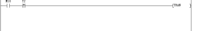

两个选择分支里的条件。m10先导通,t2后导通, 会怎么动作?

分支条件的时候只能二选一,你只要记住这点就好办了

同時動作

经仿真测试,会同时动作,转移条件需加条件限制此种情况发生。

谢谢各位,我换个条件试试
