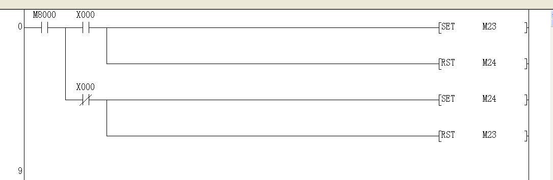

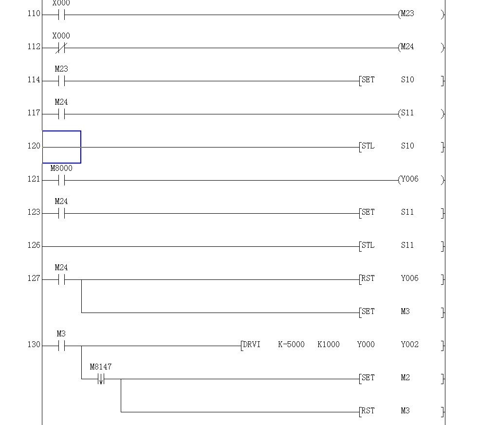

写了一段程序,运行后发现,没有按照自己想的运行,一直想不明白,特来求助
x0为限位开关,用的常闭点,y6为小车。我本意是这样的:开机看小车在不在上限位,在的话执行130步,不在的话,y6输出让小车走到上限位,在执行130,运行时发现不管在不在上限位,小车不动作,直接执行130步,改了半天无解。

是不是 M8000 直接驱动了 Y6 呀
运行130 步 要M3 导通才能运行

1.小车不在限位,X0不通,M24置位,M3置位步进工作,Y6复位(虽然一开机M8000置位Y6. 但是复位优先Y6不工作小车不动)
2. 小车在限位,M23置位,S10工作STL步进工作。所以小车在不在限位,步进工作。

你看看117步 和123步

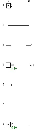

你上面的梯形图转不了SFC
直接跳到你所谓的130步,那么应该是:
图片中,“1 ”条件满足了,直接跳到 “块11” 去了。这个直接连机检测很方便的。

谢谢各位,m23闭合,小车不在上限位,m24闭合,已在上限位,
现在是开机,块11动作,不管小车在任何位置
准备换个思路

你思路不对吧,现在好像是开机M8000 OUT Y6?直接驱动了,没有断开吖
