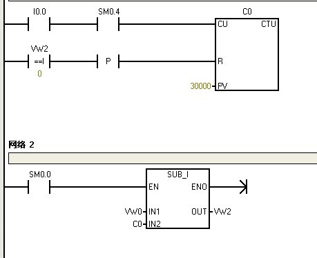

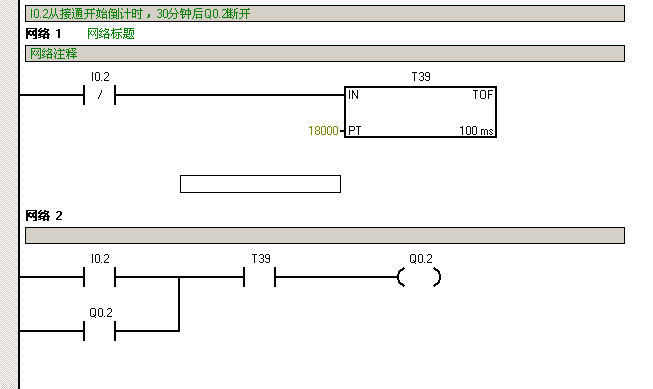

如何实现西门子s7200 的倒计时设计,如30分钟开始倒计时,直到0结束,
请直到些,不知道用什么指令,怎么设置,谢谢。最好有个实例看看。

是以分计时还是以秒计时,可以用计数器做。SM0.4和SM0.5是分和秒的时基

用定时器加记数器配合使用,很方便的

30分钟倒计时器

直接用延时计时器编程就可以了

如果以分钟来做倒计时的话可以用SM0.4来触发一个计数器C0 .假如设定VW0=30分钟的倒时计就用VW0-C0=VW2 这样VW2的值就是30 29 28 27 26 。。。。0

5楼可以说的详细些吗?
具体指令介绍些,谢谢

非常感谢,终于搞定。。。
