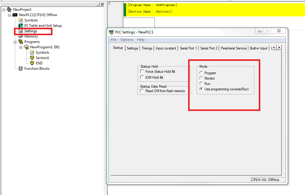

我用的CP1H-XA,如何叫PLC一上电就工作在“监视状态”?现在上电工作在“运行状态”,需要用软件再修改一下才能到监视状态下,如何设置可以叫PLC直接上电就工作在监视状态呢?

是这个意思吗?

哦,原来这么简单啊,多谢多谢!
