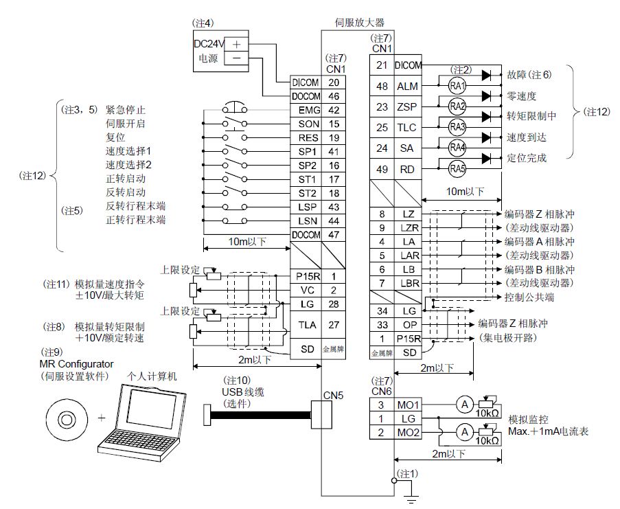

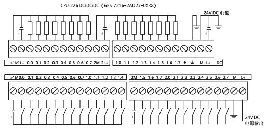

小弟想将三菱伺服放大器中的ZSP、ALM、和RD接到200PLC的DI口,SON、ST1、ST2、EMG接到200PLC的DO口,这就涉及到PNP和NPN转换,但没弄过,请有经验的大师指点下。

没的换。要用一个隔离脉冲放大器转换。
