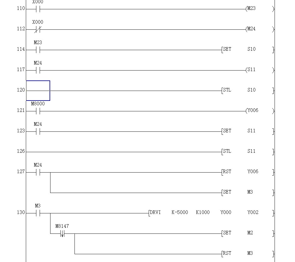

x0 接一常闭触点,开机后判断触点通断状态,执行不同的动作,我搞了半天动作不对,请指点

常闭触点
一般常用在警報的地方
當訊號斷開==>警報發生 ==>保護措施
若用常開接點
當線路被壓斷或老鼠咬斷
狀況發生==> 沒有訊號==>無法加以保護

先检查下自己的程序有无错误?
有没有使用了双线圈?

具体你想实现什么样的?

发上来看看

现在的情况是x0什么情况下,y6都不动作,不知道错在哪,我新手
