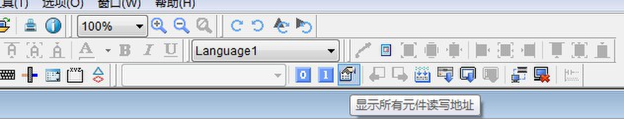

请问如何在编辑的状态下可以显示或者看到元件上面的地址呢?
我指的不是查看元件的地址清单,而是在编辑窗口直接看到各个元件上面显示它自己的地址?
知道的前辈麻烦分享一下。
我是菜鸟。

如图。
多谢了。原来是这个!
