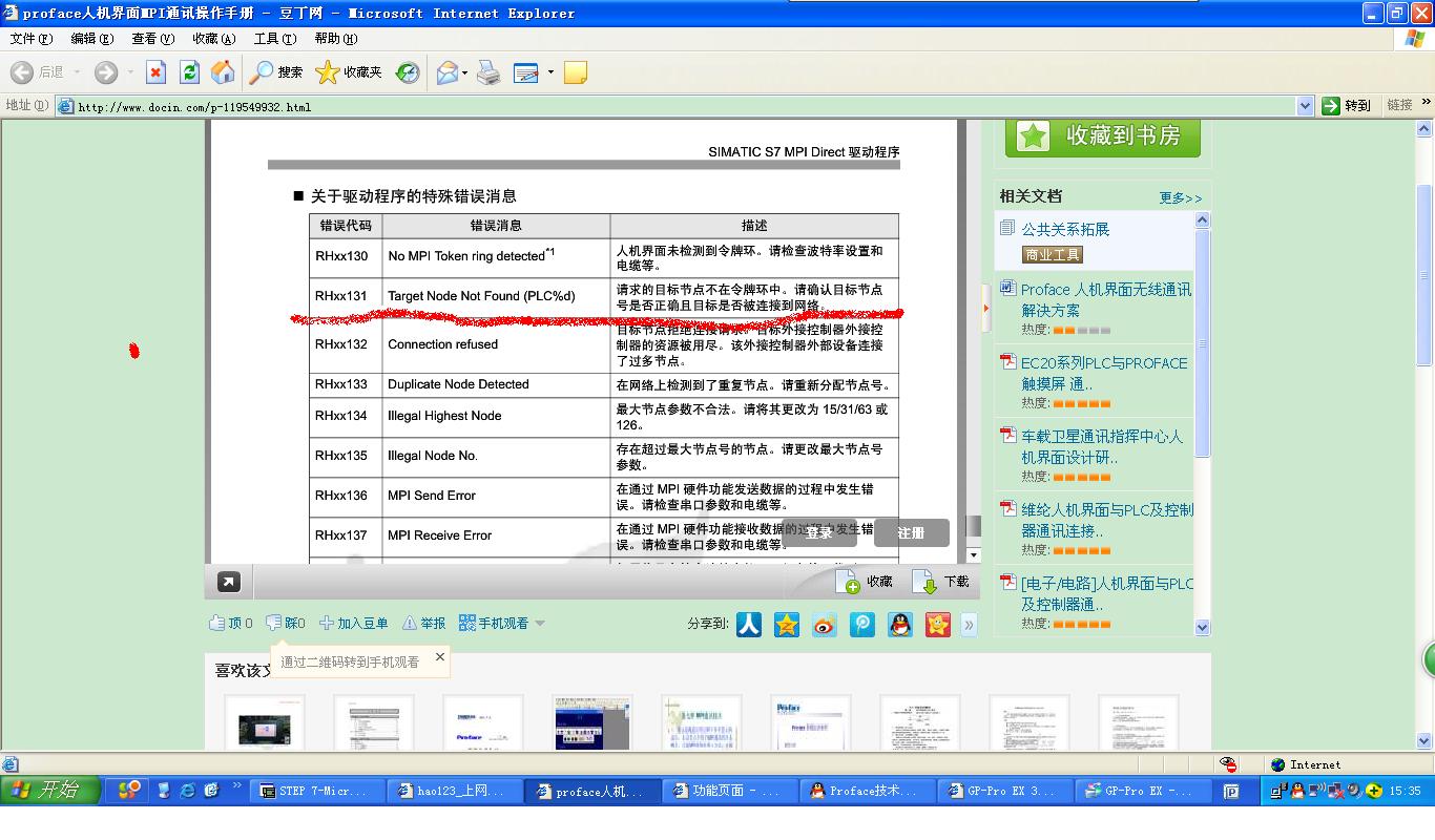

普罗菲斯触摸屏 GC4501W 出现RAHAA131: TARGET NODE NOT FOUNG 怎么解决? 故障手册看不懂 请大家帮忙
触摸屏和s7200 通讯 通讯电缆自己做的 触摸屏端口1.3短接接 plc 3
2.7短接接plc8
