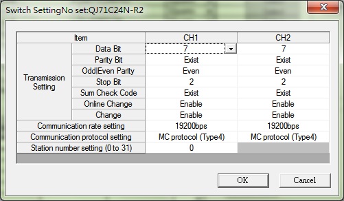

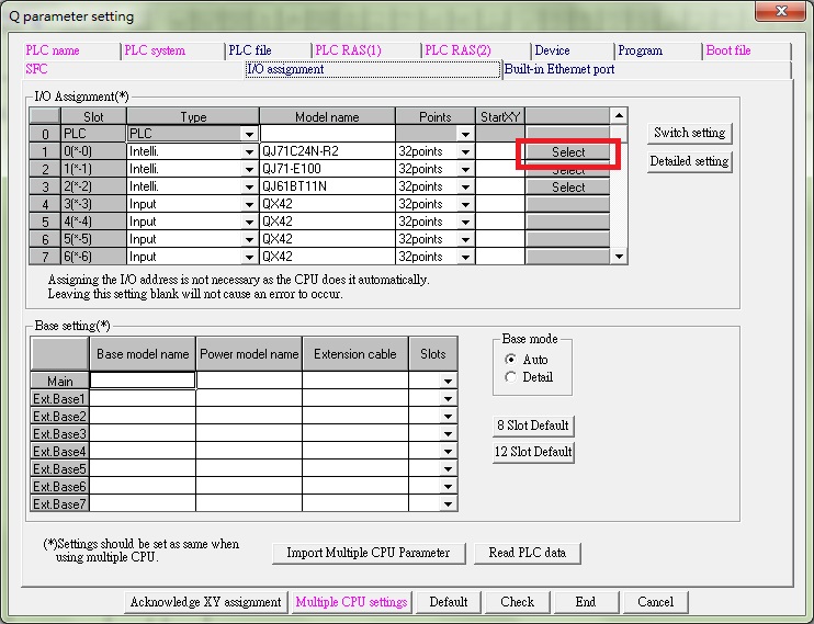

三菱PLC参数里面的I/O分配里的开关设置,如何设置,设置的参数如何而来

CPU是Q03UD

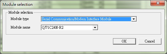

了解,你只是要設通訊率
OK!換算太麻煩了,這個不懂沒關析,有個快速設定法!!
我有補圖有問題再提出!
設定你想要的通訊率,開關也會跟著變動!
