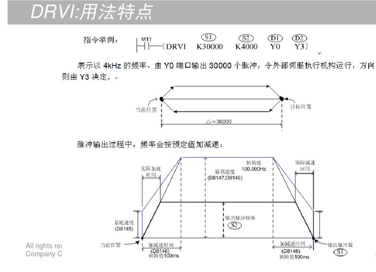

图中d8145 8146 8148,如果没有赋予数值,指令会不会执行?有没有默认值?谢谢

看手册,特殊寄存器
