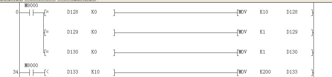

程序求解
本人新手有段程序不明白求解,请说的通俗点

就是判断D128~D130是否等于0,D128=0时,10送进D128,其他类同

如果直接mov,有什么区别

就是判断D128~D130是否等于0,D128=0时,10送进D128,如果D128非0时,就不需要

满足条件的时候赋值

就是防止D128 D129 D130=0出现

这个简单 传送 大于 监视

本人认为,上电先把D128 D129 D130等零时,把对应不同值放入寄存器,D133一但大于10,立刻把200放入D133
