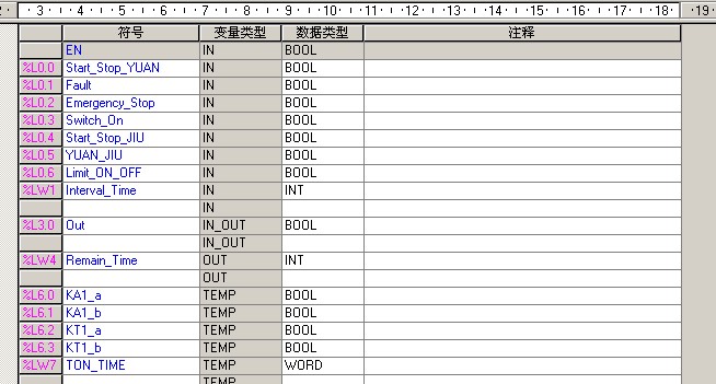

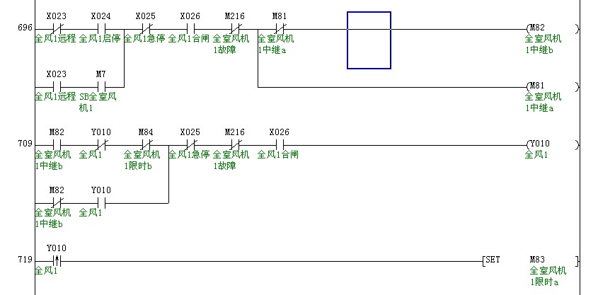

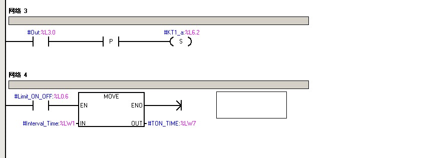

想实现这样一个功能,一件启停风机,风机启动两次启动之间设置一个间隔时间,当下一次启动时,时间超过了设置的时间,风机可以再次启动。停止风机不问这个时间间隔。
想在想用子程序实现这样一个功能
子程序里面的时间继电器怎么使用呢?

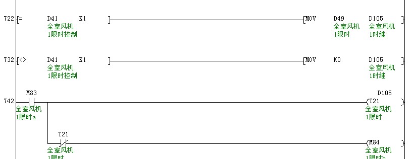

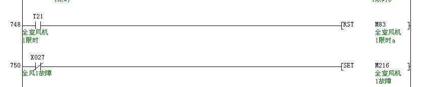

这是我用三菱实现的。
我也用西门子的编过,也是用的是这样的方法。

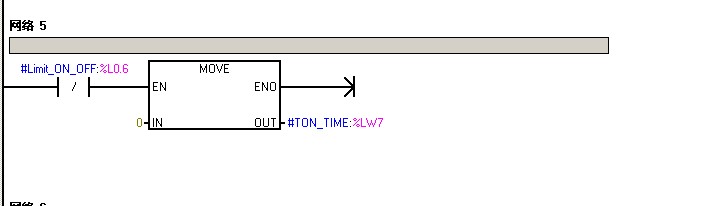

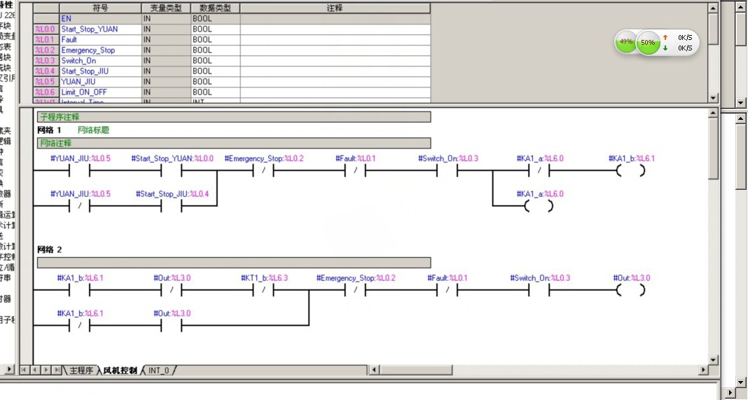

现在想用西门子S7-200通过子程序来实现,
在子程序调用时间继电器的地方遇到了问题。请大家帮忙看看

呵呵,刚刚才看到西门子自己就有个计算时间间隔的指令
