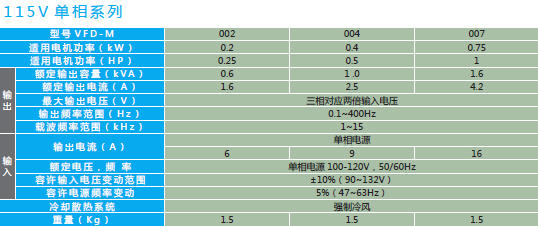

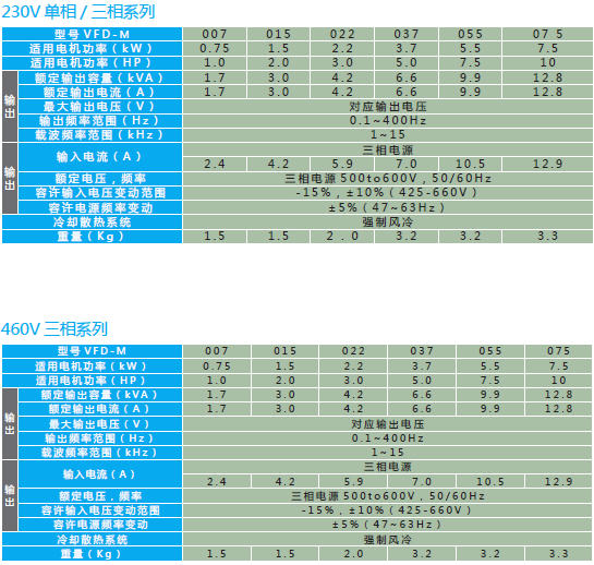

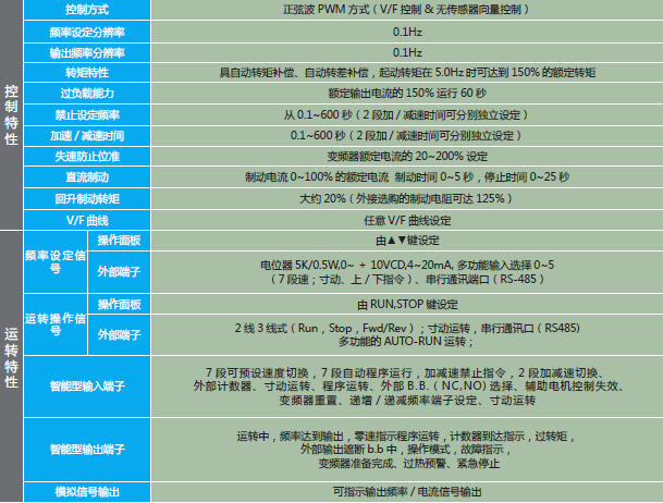

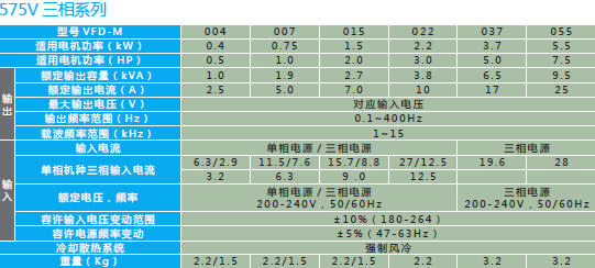

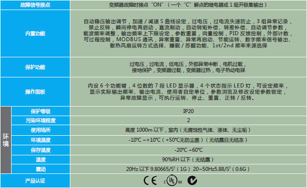

本系列提供中大马力的功率,拥有轻巧的体积以及静音运作的特色;另外,产品采用多种防护技术,显著提高整机抗干扰的能力。
博润机电
台达变频器VFD-M系列新产品规格图
