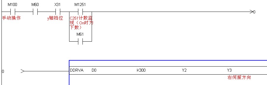

手轮脉冲发生器与plc连接,进行编程控制三菱伺服,手轮脉冲发生器与台达plc连接,用高速计数器计数,计数器中的值传入D0 ,手轮不停的转,D0的值也不停的增多,但执行DDRVA指令时,却没有输出,如果停止摇手轮,让DDRVA这条指令重新得电,又可以执行(中途不能摇手轮),请高手帮个忙,谢谢!!

在ddrva前加一个m8002的上升沿不就好了啊。
