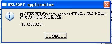

我修改了16000步,已经可以写了。现在发现另一个问题 我的PLC是FX2N的,现在加挂了4K的存储器,编程步数是大于9000步,编程软件容量只有8000和16000,我选择的是16000,下载程序的时候就出现这个

你訊息記憶體容量不夠
那顆eepron只能到4000
建議還是換主機

想要加在容量只能买16K的,
用4K的程序容量只有4K了.
