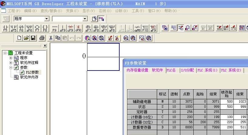

怎么样把FX程序中的一些不具断电保护的辅助继电器通过程序设为断电保护继电器,把具有断电保护的继电器设为不具断电保护继电器。

右下角

哦,在PLC参数里设置。谢谢了。
