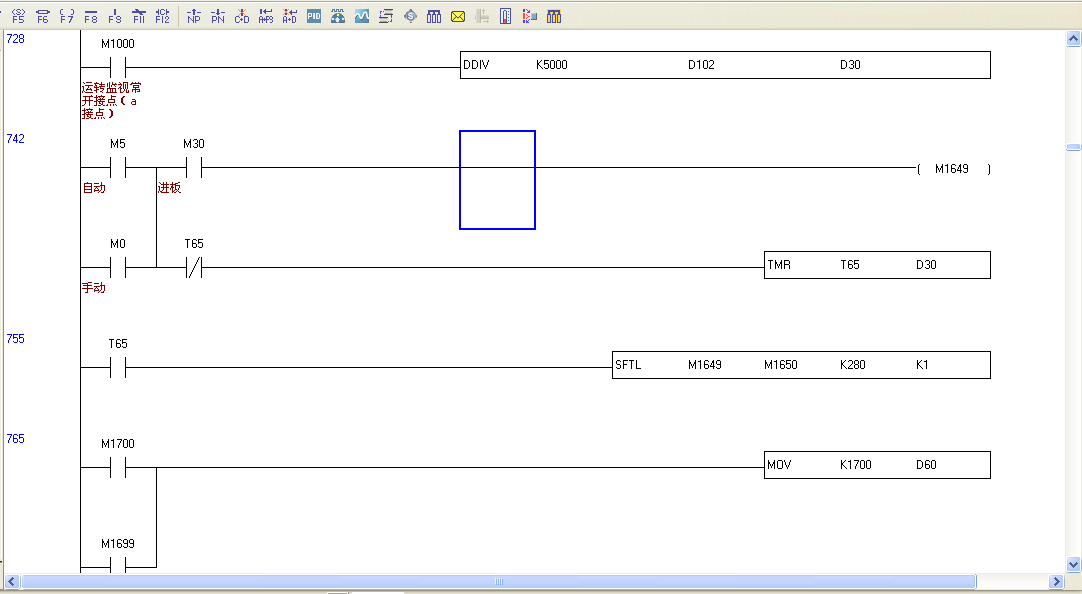

如题~
关于台达PLC程序D值启动Y。M值的问题。。。
如图,一个移位程序;从M1649开始,中间段固定位置开启电磁阀。。D102:输送变频器频率
希望在M1700 .M1850 .M1850三个位置开启电磁阀。
问题是怕输送频率被认为调动,想在人机里加一个补偿值方便调节。
补偿值只能是D值,想问怎么才能实现启动Y点电磁阀。
