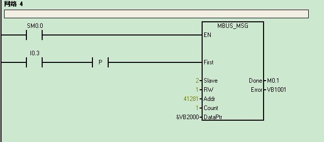

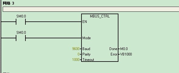

哪位仁兄能跟我说一下这个程序怎么转换的
我西门子S7-200发送到站号2 地址500H 发数数据是600为何出来的数据组怎么算也不对,哪位仁兄帮我看一下,指点一下
串口读出来的数据是02 06 05 00 00 02 08 F4

一个是VW2000,一个是VB2000能对吗?
