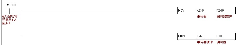

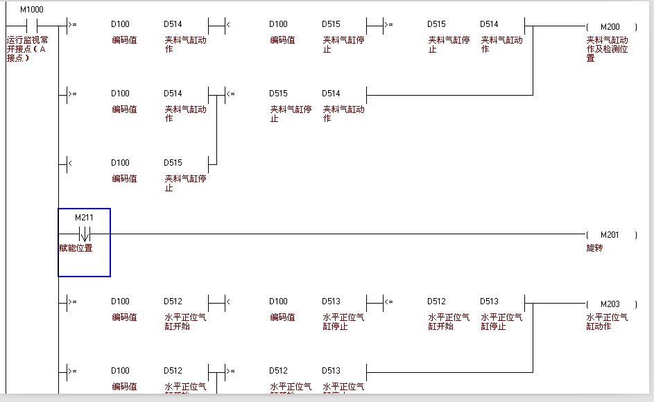

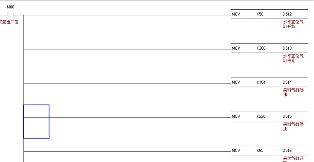

我现在用的是一个欧姆龙E6CP-AG5C
8位的绝对编码器,输出为格雷码,转换为二进制后,在一角度范围内机械动作,按需求应该在机器正转时动作,反转时不动作,这个反转如何实现呢?
程序截图,如何识别编码器角度是正向增加,还是逆向减少,如果逆向时就停止输出M200.

如果要求不搞应该可以直接比较

电机的转向加上角度范围作为条件就可以实现了

要是人为手摇的时候麻烦了,正常开的时候是一个方向的。
