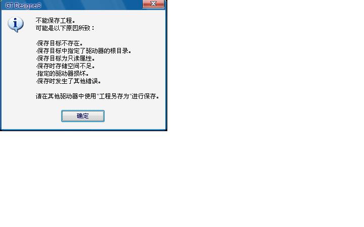

打开和保存都会出现内存空间不足,这是什么原因呢,求解。。。

工程另存可以吗

如果有安全软件等,则请关闭,因为一些所谓的安全软件会限制GTD3的进程。

新建的工程另存了以后也打不开,软件卸载了重装还不行,换个版本也不行,是不是电脑有问题呢。。。

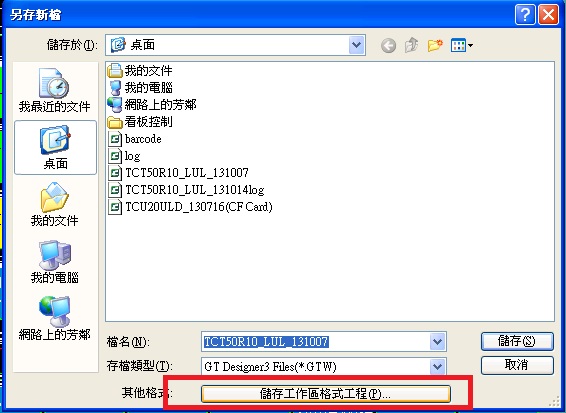

請問你的檔案版本是從日本人手中得取的嗎?
如果是,麻煩請不要壓縮檔案
請改選"圖"存檔方式

又重新下载了一个版本安装,现在好了,能打开也能保存了,谢谢啦
