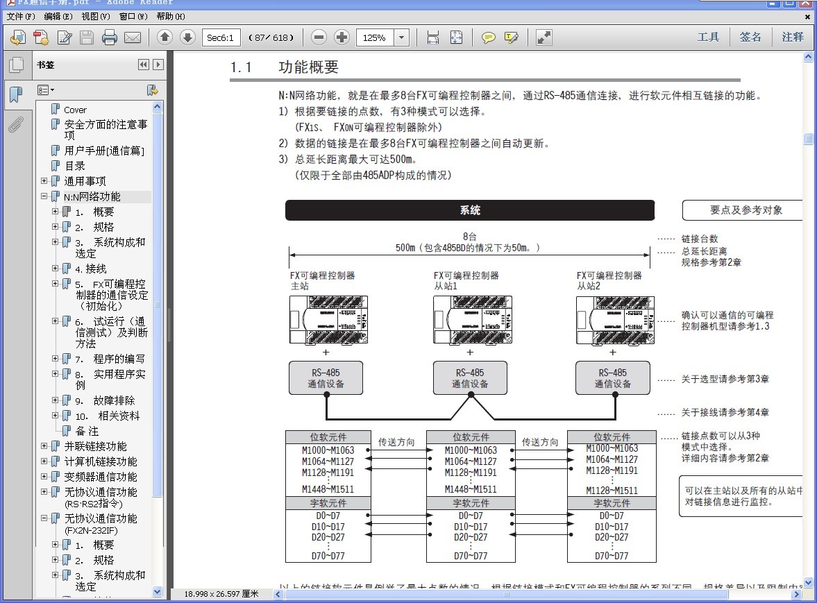

各位大侠,几台三菱PLCFX系列怎么用485进行通讯,请教各位大侠。谢谢

用NN网络

是啊,可以用N:N网络啊。

用NN网络怎么连接,我没有做过,请大侠告诉我

看一下通信手册,很简单的,你看一下就会的!!

参考《三菱232 485 通讯手册》N:N网络部分

记得要驱动相关的内部继电器
