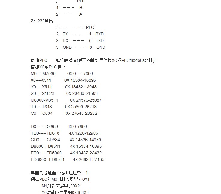

请问大侠们 这个信捷与威伦通讯的时候老是通讯不上 。 看到网上有文档不理解 特来求助大侠 求大侠赐教
