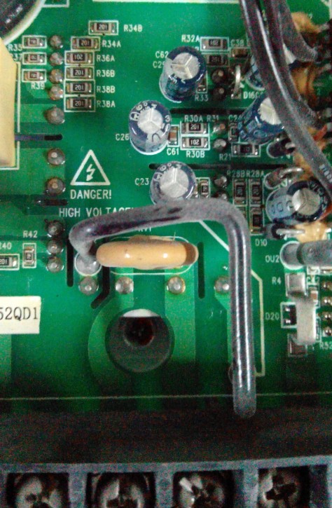

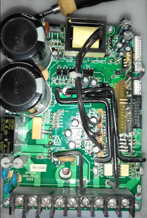

汇川变频器MD320系列的1.5KW本来是单相220的 错接为两相380V的了
现在没有显示了 是那里烧了,有谁维修过的
帮下忙啊
谢谢

应为开关电源的保险丝烧了,修电磁炉的就会修了

三相桥,电容。

冒烟了没

发表于: 2013-11-12 10:20
没有
电源自接进了一个块

发表于: 2013-11-12 10:21
这是一个图片

发表于: 2013-11-12 10:23
一个图片

发表于: 2013-11-12 10:31
量一下整流桥,可能坏了。R,S,T分别对正负母线量看导通情况。R,S,T对母线的一端同,对另一端不通。这样的话大概就是好的。

还有从母线供到CPU模块的电路可能烧了,自己查吧。

发表于: 2013-11-12 10:34
一般是那里的问题呢

发表于: 2013-11-12 10:47
主板一般不会烧,没显示检查一下DC24V整流桥。

发表于: 2013-11-12 11:10
在那个位置呢 可以标出来吗
