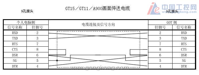

这个好像是F930系列/G15/G11与电脑连接的线吧,我从说明书上看到的A系列联线怎么不一样啊
好像是7、8------1
1------------7、8
2------------3
3-------------2
4-------------6
6--------------4
5---------------5
待高手指点
