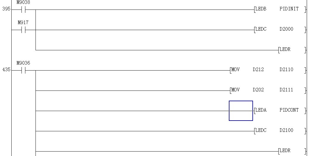

LEDB PIDINIT &&LEDA PIDCONT 指令求解

三菱A系列PLC程序求高人指点??
小弟查阅很资料均未有过记载!!

终于查到资料了!
Ledb pidinit 是开机时pid初始化;
Leda pidcont是每个扫描周期进行pid计算;
Ledr是完成结束标志;
以上指令均是直接输入输出!
