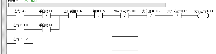

置位(S)和 状态元件S我知道是不一样的,我说的就是状态元件S,在200的梯形图中怎么使用、怎么理解?谢谢!!!

用在步进控制中

西门子步进指令用状态指示器S,具体使用请参考西门子200编程软件中的指令---程序控制---有关步进指令的帮助。
置位的S与此状态指示器的意义无关。

置位S属于是功能位逻辑指令,把位的状态设为1的意思,步进阶梯中的S属于是软元件,是状态位,主要用于顺序控制。活动步的状态为1,活动步中的程序会执行,不是活动步的程序不会执行。希望能帮到你!

也可以做中间续电器使用
