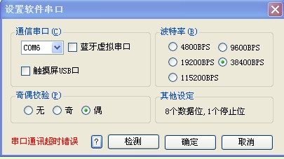

数据线用着用着就这样了,什么原因呀,有懂的朋友吗,指点下

一般只要对上就行了,试试强制把com口设置成 com1-com3

一般是自动连接的。连接不上可能是数据线的问题。

信捷的只要把线插上,就自动连上了,其他的基本上是线的问题.有时有看看COM口对不对就行了

数据线坏了,已换,谢谢大家
