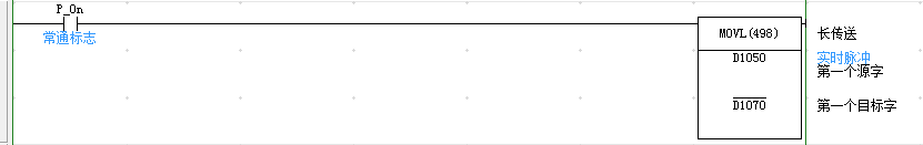

需要在程序里再加两步类似前面的步骤,发现有这步不是很理解,因为plc程序中再也没有用到D1070的地方,触摸屏上也未发现,这个实时脉冲传送的意义是什么?

一个程度经调试后,可能源来写的一些东西不一定都有用。也就是说,可能这个D1070本来就是一个没什么意义的,只是没删。

OMRON有一个东西叫间接寻址,楼主去理解下再看看程序
