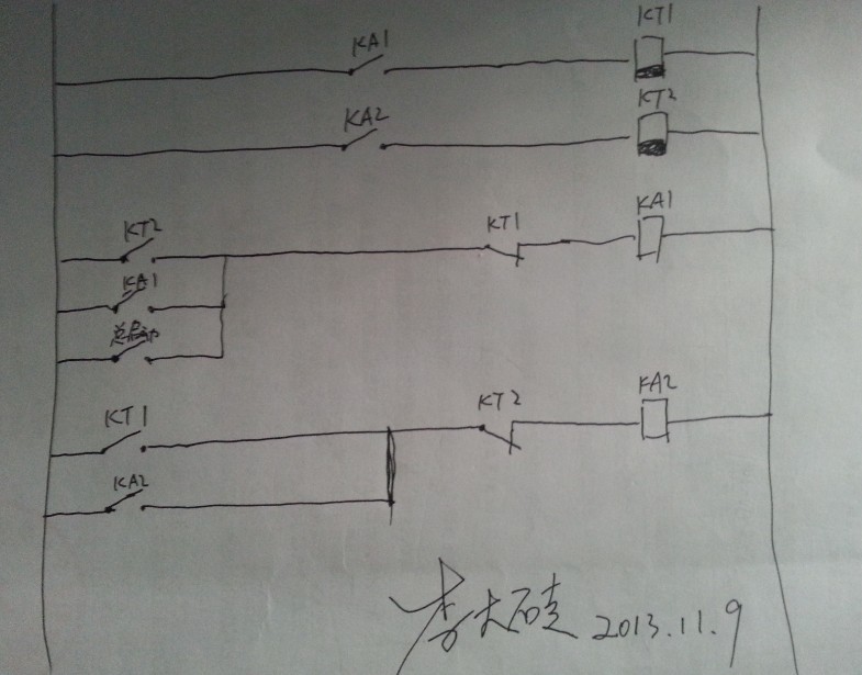

用两个时间继电器怎么实现互循环,我们部门今天的考试很多人都不会啊
!!!1请高手指点喔

- -这泥马还考试。。。。
这是哥的土办法,不知道能得分不!

不行的

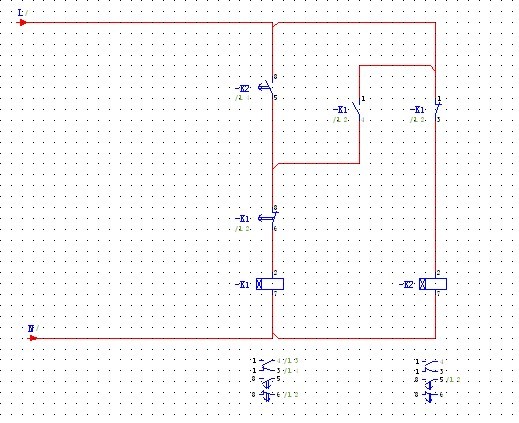

互循环是什么意思?是一个时间继电器断开的时候,另一个时间继电器闭合吗?还是第一个时间继电器线圈得电后,延时闭合触头延时闭合,延时闭合触头控制第二个时间继电器线圈使其得电,第二个时间继电器延时闭合触头闭合,控制第一个时间继电器线圈?

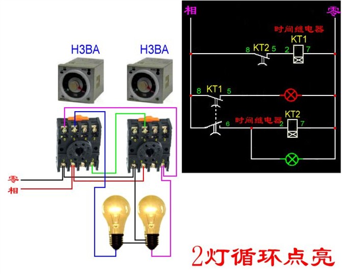

中国式的考试,我如果出题肯定是:如何花最少的钱实现互循环,而且故障率最低,且最容易检修。
最佳答案是:买个带循环的时间继电器。

把控制要求写出来,按控制要求设计电路,时间继电器的触头有好几种:你是要通电延时?还是要断电延时?

发表于: 2013-11-09 11:04
引用第3楼冰河之家于2013-11-09 09:51发表的 :
不行的
为啥不行请指出,让哥也学习一下嘛。。
肯定不是标准答案那么标准啦。
自己想了一下没什么问题啊。。

lz的互循环什么意思,是通断通断互相循环,还是两个时间继电器互相通电,还是两个时间继电器互相动作开关。好歹也说说清楚嘛

你能把控制要求写出来,然后才能有解决的方法。

时间继电器选用带瞬动,如AH3-3
