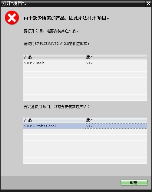

安装完所有TIA V12 软件后再安装的S7-PLCSIM V12 以前出现这种情况的时候重装系统 然后重现安装的 问题依然还在呢 有哪位大神出来帮忙解答下啊 感激不尽啊

w你是不是装的只是TIA PORT STETP V12的BASIC版的,这个需要专业版的
