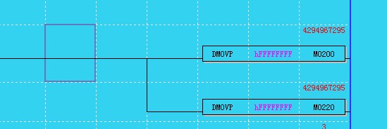

这个写进去了怎么M200..都没有置位呢?求解,谢谢!

DMOVP HFFFFFFFF M20 再试一下,M200应该置位了

三科U。是的,这样就可以了,LG真的让人纠结!
