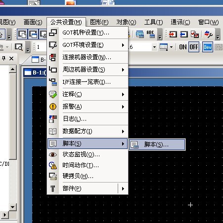

三菱GOT都能够使用脚本吗?
Got1000 可以吗?

用软件,新建工程,选择触摸屏型号,能显示如下的就行:
经测试,GT1275-VNBA可以 GT1050-QBBD-C不可以
