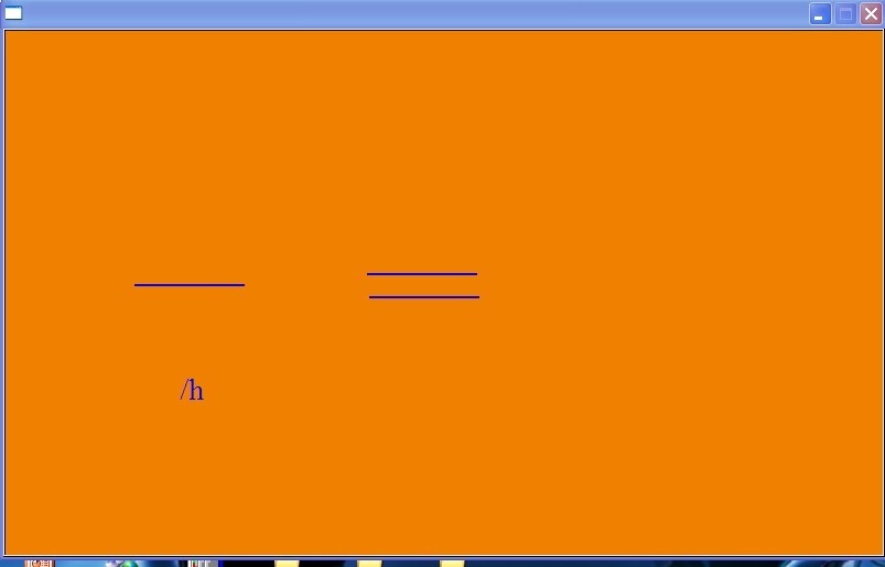

朋友的机子给加了密,叫人解后把程序给了我,我记得给我的时候画面是正常的,可是现在不知道怎么就不完整了,像图中的画面有几个按钮的,右下角也有个返回按钮,但现在模拟的时候可以按,但就不显示出来,我在标签里输了字,还是不显示,传到屏里也是这样,晕啊,他可是用了几千大洋才搞出来的,现在在我手上搞成这样,更严重的是屏也恢复出厂设置了,求大侠们帮忙啊,谢谢了!

首先别人解密后要吧XOB文件发给你,反编译后再打开才完全。

MTP文件你打开下载后可能就会出现这样的问题

谢谢郭师傅,按你说的反编译一下就好了,谢谢你了!
