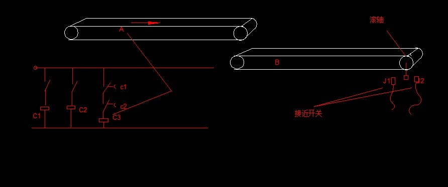

因生产需要设备B不应许停,如果停止,后续设备必须停止,电气可以互锁但机械有不定因素,如;原动力转动,可设备
被卡或断离,我用了两个延时断开的时间续电器和两个接近开关,当B滚轴停止转动时A设备跟着停止,解决这一问题,图只是
原理模型,问一下朋友有没有更简单的方法?

那个接近开关起什么作用的?

互锁应该是A转B停,B转A停……你那应该是联动吧,B动A才能动,B停A必须停?

如果是互锁,应该是AB各装—个,两个接近开关都装在B上,应该是连锁吧,

在B传送带的被动轮上安装传感器,用计数器或者PLC监控脉冲,多少毫秒数据没有增加就为B传送带出问题,A传送带停止。

你在小滚轴上接个小发电机,并个电容,给继电器供电,1个继电器。不一定简单,但是可靠多了。

引用第7楼hanqin于2013-11-09 15:37发表的 :
要监控被动轮是否转动的确有许多方法,可要以几个简单的硬件解决并非易事。

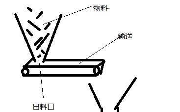

发表于: 2013-11-09 19:06
如这个图,出料口经常被不规则物料堵塞,我只用来3个器件就很好的解决了问题。

就用继电器就行了,
