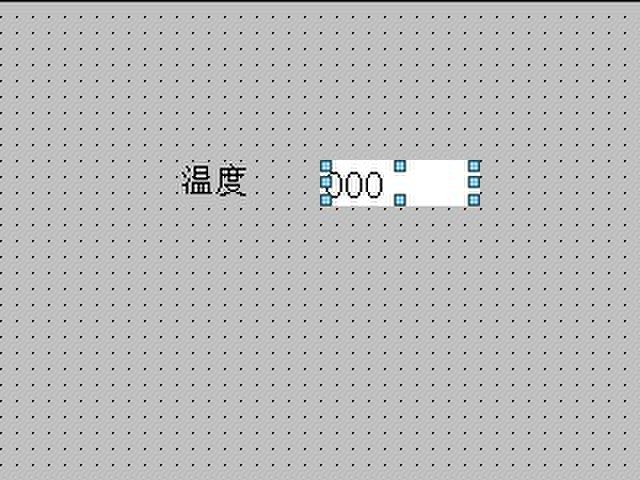

我想比如温度的IO域,如何实现当显示温度超过设定值IO域颜色变化。谢谢各位高人了!(如图)

比如温度超过30,IO域颜色变红。

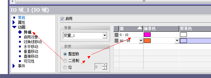

你这是 wincc flexible 吧 ~ 如图操作 看图

非常感谢!终于会了!谢谢赐教1
