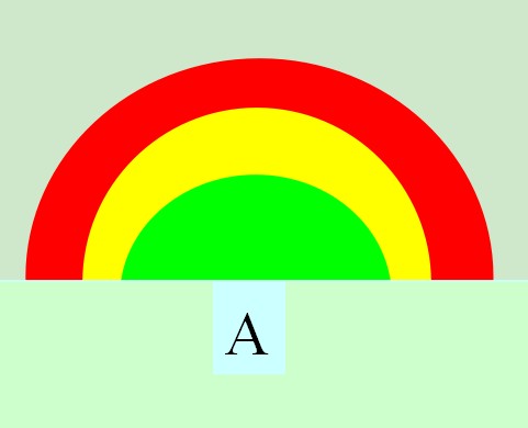

有一个台面板(任意材质都可以,只要能达到要求,台面板尺寸500*500),当手接触到不同地区域时,该区域的灯点亮,如图所示:A为操作人员,当A的手接触到绿色区域时,绿色
区域的灯点亮;接触到黄色区域时,黄色区域的灯点亮;接触到红色区域时,红色区域的灯点亮。这样的方案应该用什么来实现和怎样做?谢谢!

用光电开关如何

搞错了,这样光电开关应该做不到的。

异想天开,电气不是万能的
又不是触控显示面板

用普通的触摸开关,一色一位

在每个区域装个触摸开关就可以了

基本的回路。使用触摸开关+优先等级区分。
红优先黄优先绿

使用类似雷达原理的传感器才会达到你所需的要求

引用第3楼戆狮于2013-11-07 21:50发表的 :
异想天开,电气不是万能的
又不是触控显示面板
可以做到,不过要用数码摄象加上机位才行。

想想小区楼道的触摸开关吧!原理不是一样的吗?只不过,触摸的区域加大改变形状,颜色就更不要说了 都是可以通过你的需要设定的!

手势控制怎么样O:-)?

触摸板+显示屏(可以是全屏,也可以是简单定做的的区域灯)+单片机
