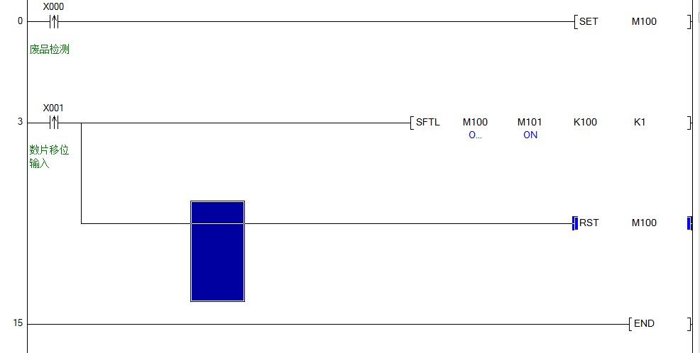

使用移位指令来做废品检测,我就来做一个样例,请指教

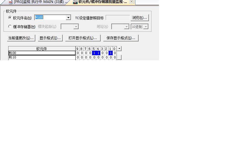

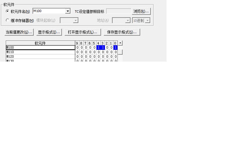

模拟的效果如图,
梯形图的入下图,用的是FXPLC,我是用Q系列,和这个指令有点区别,但是应用都是一样的

什么时候复位M100?我上次这样用如果连续两个不良的只能排一个。
