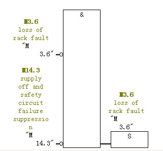

在现场碰到这样一种状况,在程序里面OB86里面加了一个连锁的程序,当DP站丢失的时候会自动停止cpu。这边有个上位机有一张DP板卡通过Profibus连接PLC,同时挂载了两个虚拟从站,但是当上位机重启或者关掉的时候,PLC会检测到DP从站丢失从而启动OB86里面的程序导致cpu停机。怎么来解决这一现象?附件是OB86里面的程序。
