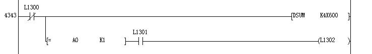

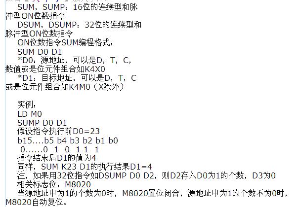

这是我在设备说明书看到的程序指令,还有一个图是在网上找的说明,请问一下K4X600,是源地址,还是目标地址,如果是源地址,那目标地址又是什么????????
新人一个 谢谢大家的帮助

发表于: 2012-03-24 21:02
兄弟,你的图是A系列PLC的程序,你的指令说明是FX的说明。
在A系列里使用SUM指令的结果放在A0中
