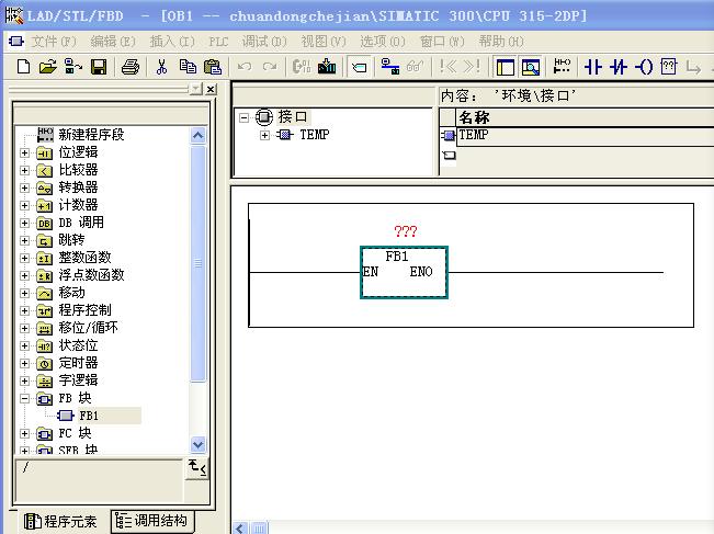

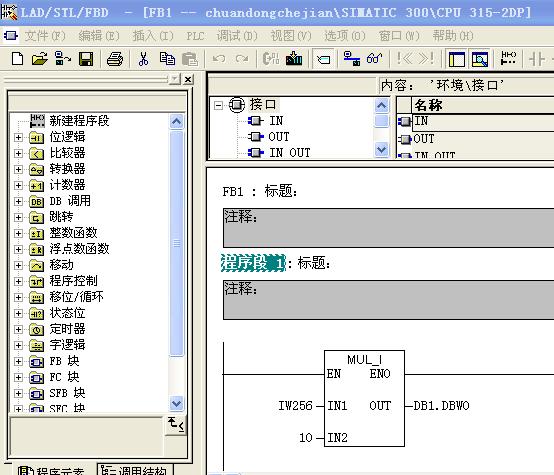

就是为什么OB1调用FB1块会是如图这种结果呀,求详细解答呀,我是菜鸟,谢谢!

FB是需要DB的,要指定DB

调用FC块不用DB数据块。

一楼说的好,你使用FB**时,系统会自动让你输入一个数据块地址,你可以写一个任意的DB**。一般系统默认地址是DB1。如果已经有此数据块了,你就按前面讲的填写其它地址。

形参没有设置,静态DB没有设
