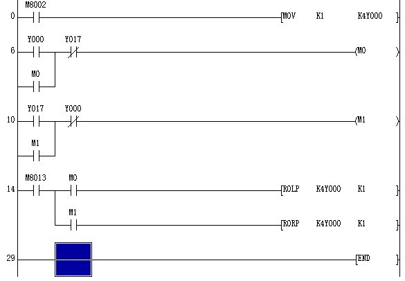

用仿真软件为什么Y17和Y0不能亮半秒钟呢
下面是梯形图

这个就是梯形图

一个扫描周期内足以让ROLP或RORP指令执行一次,所以马上将K4Y000向左或向右移动了一位,就看不到两头的Y点状态。
而且Y点应该是亮1S……

谢谢哈 Y点是亮1S
ROLP 难道不是M8013的上升沿才执行的吗

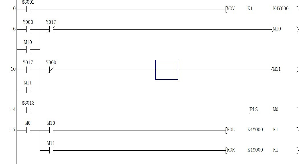

把ROLP K4Y0 K1变更成ROL K4Y0 K1试试

引用第4楼zsh340于2012-03-24 15:40发表的 :
或者M8013前面加PLS M10来转换一下

例如这样做。
LD M8013
PLS M10
LD M10
AND M0
ROL K4Y0 K1
LD M10
AND M1
ROR K4Y0 K1
这样试试看看

改成这样,我刚才仿真过,是可以的。你试试

发表于: 2012-03-24 16:18
试过了 可以 谢谢哈 我那么些怎么不行哈
ROLP 是不是M8013的上升沿才执行的?

rolp是上升沿触发的

大哥 能不能帮我看下我写的梯形图为什么Y0 Y17不会亮1s中哈
