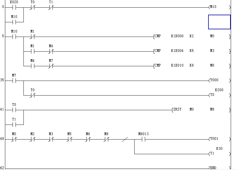

这个程序该怎么看.

X020 ON 时,M10=ON 检查 X000-X007,X010-X017 的状态。
当 X001=ON   , X004=ON   , X006=ON  ,  X013=ON 时 Y000=ON  保持20秒 后 清除Y000  M10。
如X000-X007,X010-X017 的状态不符合上述状态,则 Y001 闪 ,3秒后清除检查状态(M10)
