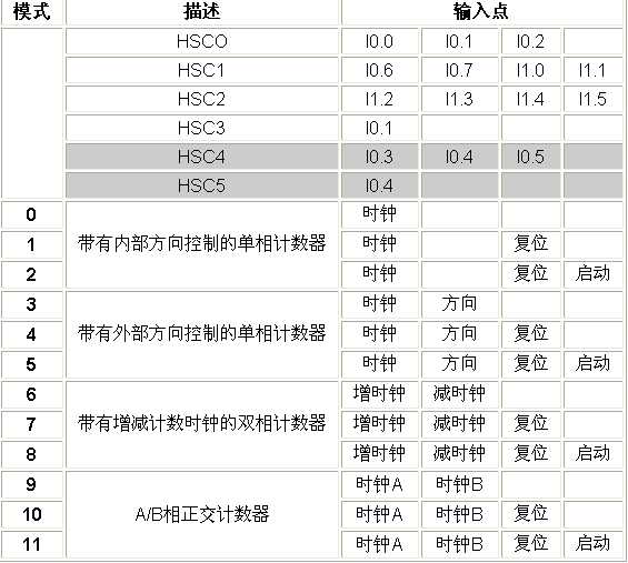

S7-200PLC的输入端口能连接
5
个A、B相光栅尺吗?

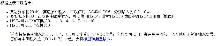

S7-200 CPU支持6路高速数字量输入(CPU224/226)和两路高速数字量输出(用于PTO/PWM)。

最多支持4个A、B相
