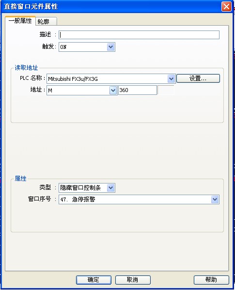

各位大哥,我现在用维纶要做一个报警弹出窗口,就是一报警就弹出一个报警画面,我在网上没有找到维纶ev8000的触摸屏编程手册,所以请教下各位大哥,谢谢!

很简单啊,要在弹出的画面增加一个窗口,然后将窗口设置就可以了。

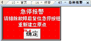

做一个直接窗口元件和一个报警窗口画面。
直接窗口元件:读对PLC地址:比如M0。0,报警时置位M0。0。属性类型:隐藏窗口控制条,
窗口序号:报警窗口编号。
报警窗口画面:做对应的报警信息。
只要报警就会在直接窗口显示报警窗口内报警信息。

6楼正解,用一个元件控制直接窗口。
